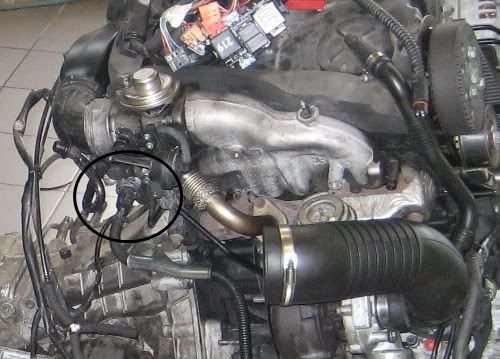

Pitäs vaihtaa lämpöö-anturi moottoriin avf koneeseen niin onko kui vaikee vaihtaa? Selviinkö parkkipaikalla vaihtaa tuon?

Selviää kun on nopeat näpit. Muuten on jäähdytysnesteet maassa ja käsillä. Kylmä kone ja käytä korkkib auki niin ei ole painetta, sit korkki kiinni ja uus anturi tiivisteen kanssa valmiina, pidä huoli ettei vanha tiiviste jää paikalleen.
Re: Päivän projekti...
Niin se vanha tiiviste jää yleensä AINA sinne pohjaan, eli ei auta vaikka olis kuinka nopeet kädet, kun joutuu ronkkimaan sitä vanhaa tiivistettä sieltä niin nestettä valuu maahan paljon.
Siis tällänen anturi pitäs vaihtaa mut mikä se siinä egr alapuolella oleva anturi on? Mulla ei nouse katsokaas lämmöt 90 ollenkaa aina 70-80.

No siellähän se jäähdytinnesteen lämpötila-anturi on. Tässä kuva vielä.

itellä oli termostaatti jumittanu täysin auki ku ei noussu lämmöt yli 70-80

Tänää lämpötila anturi vaihdatettu ja kaasukin ottaa paljo herkemmin nyt plus ponit kaikki varmaa tuli takas.

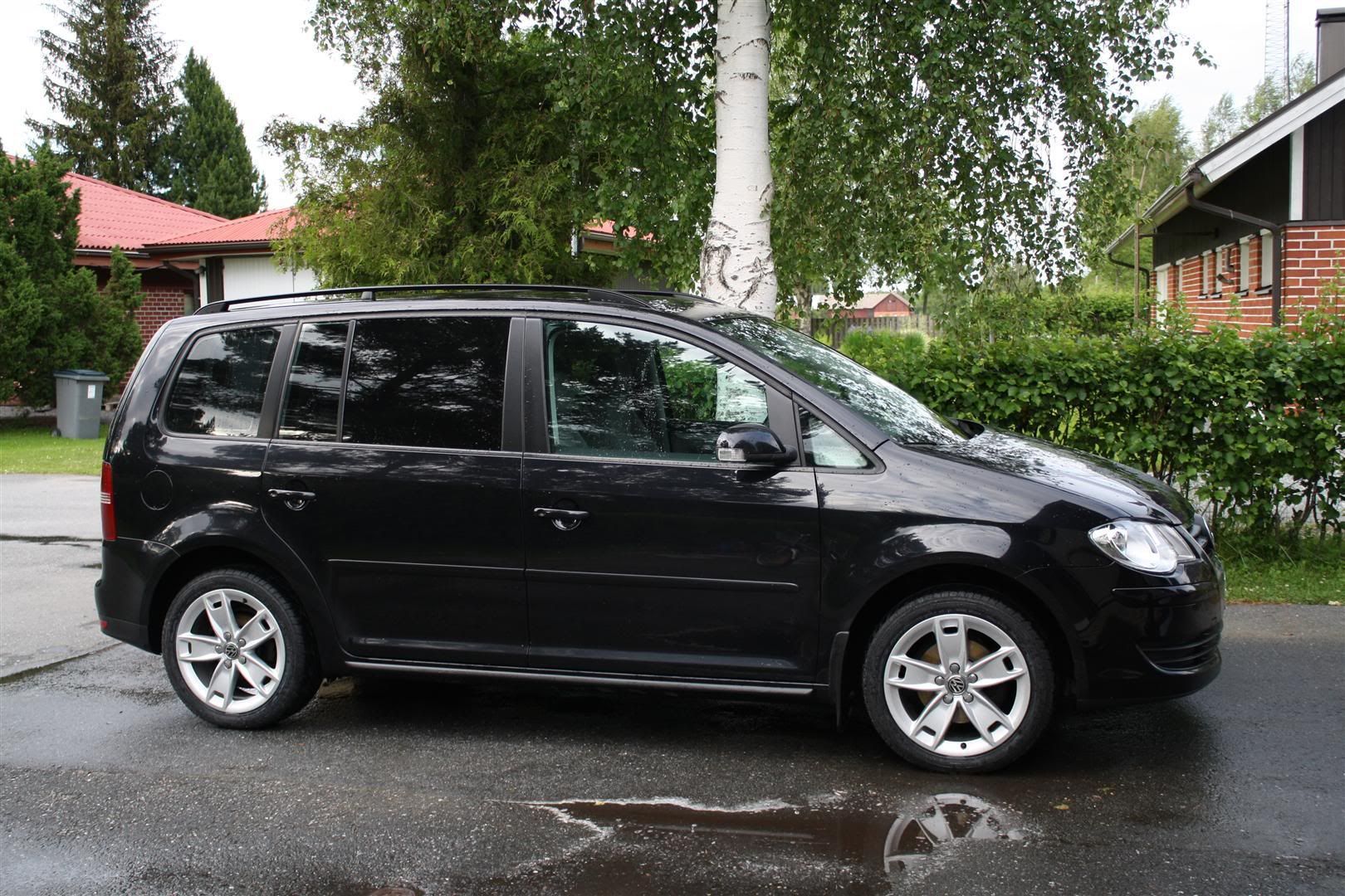

Kuljetusfirma toi uudet renkaat kotiin, saa nähdä jos joku rengasliike ne huomenna pyöräyttäis vanteille, niin sais uudet pyörät alle. Audi original keskimerkeistä otin rinkulat pois ja löysin netistä siihen täydellisesti sopivat vw-lätkät. Kuvia näistä sitten kun ovat alla.
Dodii, pyörät alla. Ihan liian pienet ja liian syvällä ja auto metrin liian korkea
Cross Touran, ellei jopa korkeampi...
Mielessä kävi jos vetäisin rälläkkämadalluksen pahimpaan tontitushätään. Kierros tai kaksi jousista pois..

Tilaat nyt vaan sen 200€ jomin pahimpaan kuumeeseen ja sitten rupeet säästämään siihen kunnon alustaan.
Jaa saako jomin 200€? jopa v-maxx maksaa sen 400€.
No mun sarja tohon vitoseen oli n. 230€ toimituskuluineen ebaystä.
Parasta jomi laatua, vain 200€. Wuhuu! Sinuna leikkaisin ne parit kierrokset jousista. Ajaa saman asian
Ihan hyvä se on tohon hintaan. Mulla ei ainakaan ole valitettavaa. Eihän sitä voi verrata laadukkaisiin, mutta kahteensataan erinomainen.Pia wrote:Parasta jomi laatua, vain 200€. Wuhuu! Sinuna leikkaisin ne parit kierrokset jousista. Ajaa saman asian
Käviskö toi sun touraniin? -> KLIK
En osaa sanoa, noissa halpasarjoissa kun ei ikinä ole mitään mainintaa akselimassoista. Moni alustasarja mitä olen katsonut niin niissä on liian pieni kantavuus. Tuo kun on 7-paikkanenkin. 1160kg akselimassat etu ja takapäässä mun autossa rekisteriotteen mukaan.
Toisena juttuna vielä niin passatin tai golffin alustasarja on 100 kertaa helpompi myydä eteenpäin kuin touranin. Kukaan hullu touraneita madalla. Siis jos jonkun paskasarjan ostaa väliaikasesti niin ei siitä pääse eroonkaan. Eli taidan mennä rälläkkämallilla.
Vorderachslast max. 1175 kgPasi Häkli wrote:En osaa sanoa, noissa halpasarjoissa kun ei ikinä ole mitään mainintaa akselimassoista. Tosi moni alustasarja mitä olen katsonut niin niissä liian pieni kantavuus. Tuo kun on 7-paikkanenkin. 1160kg akselimassat etu ja takapäässä mun autossa rekisteriotteen mukaan.
Hinterachslast max. 1110 kg
Eli ei riitä taka-akselimassa, niinkuin arvelinkin.
Tossa pitäisi riittää -> KLIKPasi Häkli wrote:Eli ei riitä.
Vorderachse: bis 1200kg
Hinterachse: bis 1230kg
Maksaa tosin pari kymppiä enemmän.
EDIT: Taisin muuten tilata omani tuolta. Tuli 5 päivässä perille.
No siinä riittäis. Mut mä oon sen verran kuullut "hyvää" jomista Pialtakin että taidan jättää väliin.
Mieluummin näytän rälläkkää, se ei edes maksa mitään
No mikäs siinä. En ole itselläni samanlaisia ongelmia huomannut mitä Pialla on ollut. Tosin eihän se huippu oo mut ajaa asiansa tohon hintaan.Pasi Häkli wrote:No siinä riittäis. Mut mä oon sen verran kuullut "hyvää" jomista Pialtakin että taidan jättää väliin.
Laita rälläkkä tulille vaan.
Sama täällä, enemmän oon kuullu hyviä hinta/laatukommentteja muualla. Onko 150tkm ajetut iskarit katkaistuilla jousilla parempi kun Jomi?
