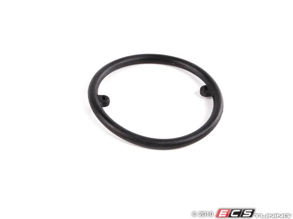

Jokseenki ihmetyttää et miksi tuolla on jotain tiivistemassaa, koska käsittääkseni tuossa välissä kuuluisi o-rengas.
Tai ei se ihan normi o-rengas ole mut sinnepäin, siis tuon tyylinen --> http://c1552172.r72.cf0.rackcdn.com/80718_x600.jpg" onclick="window.open(this.href);return false;
Tosin jos olen oikeen ymmärtänyt, niin ei sen tuosta välistä kyllä pitääs jäähdytysnestettä kusta, vaan öljyä.
Oliskohan mahdollista et tossa jäähyssä on jostain syystä pieni vuoto, jota on yritetty paikata silikonilla? Siis juuri tuossa ö-suodatin jalan ja jäähyn rajapinnassa.
