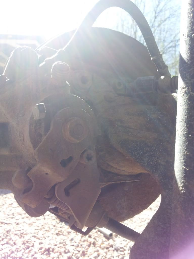

Tässä näkyy se käsijarruvipu, vipu pitäisi olla liki tuossa asennossa kun käsijarrua ei ole vedetty. Eli melkein päin tuota rautaa. Jos siinä on iso väli niin se on jäänyt pohjaan.

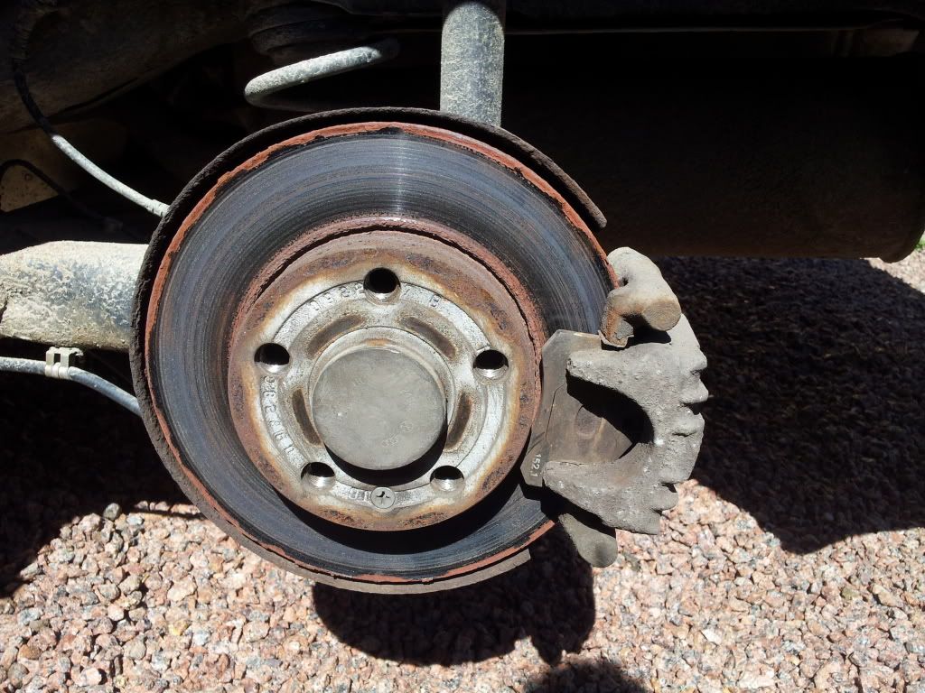

Iso kiitos jälleen kerran foorumilaisille, jotka jaksavat auto-ongelmien kanssa taistelevaa auttaa. Irroitin aamulla takarenkaan ja tein kuten Pasi neuvoi ja sehän auttoi. Testiksi vielä kävin nappasemassa tämän jälkeen käsijarrusta ja se oli taas jämäkkä, mutta jumitti tuon jarrun samantien eli nyt ollaan vaan sitten koskematta käkkäriin. Koeajolla keskikulutus oli taas ajotietokoneen mukaan ihan normaali ja kuumenemista ei ilmennyt. Täytyy huomenna alkaa varailemaan huoltoon aikaa...
Tässä vielä kuvat, osaatteko kommentoida kuvien perusteella onko tullut paljon damagea levyyn/jarruihin? Palasssa näytti olevan pintaan ainakin vielä runsaasti.
